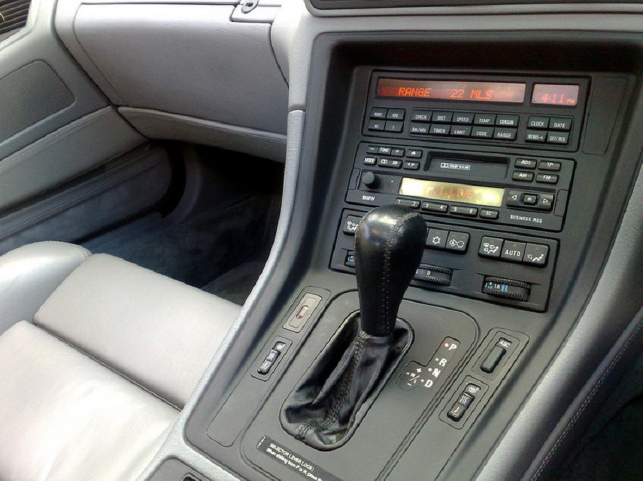

par Utoi » 25 Avr 2014, 06:25
*41*
Bienvenue dans le monde de la 8, dès qu'une pièce est spécifique c'est vendu à prix d'or…
De face on dirait que c'est comme sur les e36 regardes:
E31:
E36:
Mais non! Il n'y a que la façade qui est identique, derrière la 8 a 1 prise alors qu'il y en a 2 sur e36…
Heureusement le plus gros des frais concerne le moteur et ça c'est commun avec les 7 (e32 pour la mienne) donc les tarifs sont plus ou moins corrects. D'ailleurs parfois il vaut mieux commander les pièces de 7 que de 8 chez les revendeurs internet, eux-mêmes jouent là-dessus alors qu'elles sont identiques!
