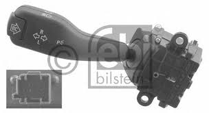

Alors voilà, je pense que certains d 'entre vous ont été confrontés à ce /*c4 de bouton "BC" qui commande nos informations sur le tableau de bord, qui à commencé par fonctionner par intermittence puis seulement avec le clignotant, et puis plus du tout !?!
J'ai eu ce problème qui trainait depuis quelques mois et ne voulant mettre 80€ dans un commodo qui fonctionnait encore (mis à part le bouton BC) et donc je n'étais pas sûr au final, j'ai donc décidé de m'y mettre pour désosser ce bouton du commodo mais sans démontage de ce dernier (oui un peu chialou de prendre l'airbag dans la tronche, je sais en débranchant la batterie pas de risque mais je suis comme qui dirais un peu poissard...) .
Il y a un peu de démontage mais sans grandes difficultés.
-vide poche gauche (2 vis)
-cache sous la colonne de direction (2 agrafes)
-caches autour du volant (1 vis plastique au dessus) et 2 rivets plastiques pour le cache du dessous de volant.
ainsi que le cuir qui sert à camoufler le réglage volant en profondeur et hauteur, clipsé par 4 rivets plastiques,
puis on termine avec les 2 rivets plastiques du dessous, pour les retirer il faut enfoncer la tige du milieu sur les 2 rivets.
On prendra soin de récupérer les 2 aiguilles des rivets, afin de les remettre lors du remontage
Dé-clipsage du commodo, avec un petit tournevis plat très fin mais si possible assez large pour ne pas endommager le plastique, on peut voir les pattes qui clipsent, une au dessus l'autre situé au même endroit par dessous.
une fois dé-clipsé, il faudra remonter le morceau du commodo comme sur la photo du dessous, afin de pouvoir le retirer
voilà pour la partie enlevée
Ensuite on peux voir l'arrière du connecteur, les fils blanc/jaune-rouge sont ceux du bouton BC les deux autres sont pour les clignoantans, on pourra éventuellement débrancher ce connecteur afin de travailler sans tension résiduelle (moi je l'ai fait uniquement pour sonder les broches du commodo).
Une fois le bouton BC retiré (c'est facile vous verrez) cela donne ça!
(j'avais déjà retiré les deux fils marron/bleu soudés sur le bouton BC)
Avec un fil coupé dans le commodo, en l’occurrence pour moi c'était le bleu
Le fil bleu restant sur le connecteur intérieur du commodo étant trop court pour le ressouder, j'ai cherché une solution pour corriger cela afin de tester si c'était bien le commodo qui était hs, avant d'en acheter un.
En regardant de plus près à l'intérieur du commodo, j'ai pu voir que le fil en fait n'est pas soudé mais clippé dans une cosse dite "rapide".
On peut voir sur la photo dans le fond, le connecteur blanc avec le fil marron et un fil noir-rouge (remplaçant le bleu que j'avais déjà enfoncé pour tester)
Pour enfoncer le fil afin qu'il soit pris par les agrafes du connecteur, je me suis fabriqué un petit outil en fil inox en forme de S (car pour enfoncer le fil là ou il est, il faut que ce soit ainsi) et dont j'ai limé l’extrémité très finement pour qu'il puisse entrer dans l’agrafe et pousser le fil, dont j'ai dénudé une partie sur 3 mm environ.
le fil changé (noir-rouge en place du bleu)
j'ai testé avant de souder mon fil sur la platine du bouton BC et là, miracle après la mise du contact tout fonctionne bien *br*
Je soude donc ce fil sur la platine du bouton BC, puis le remets dans son logement,
en prenant soin de bien placer les fils dans les cavités prévues pour cela,
Ensuite, on procède dans l'ordre inverse du démontage, en prêtant attention en remettant le morceau amovible, de ne pas pincer les fils dans le fond du commodo avec la demi lune, et de bien le replacer par le haut en premier, comme sur la photo sinon impossible de le ré-assembler à cause de cette demi lune plus longue d'un coté que de l'autre

Le fil je l'ai arraché à la pince à bec fin.
Une fois le comodo démonté tu pourra l'ouvrir car il est fermé par des vis comme sur la photo qui suit.
Mais quitte à démonter le comodo change le, moi j'ai bidouillé par fainéantise de démonter le volant.

Oui démontage obligatoire car le comodo est bloqué par le boîtier contacts tournants qui sert à alimenter l'air bag et les commandes au volant.

fin de compte , j' ai réussi retirer la gaine gênante du fil d' origine , j' ai remis un autre fil , après test ça marche mais contact hésitant car le petit connecteur blanc du fond du coup a prit du jeu , donc je vais me rabattre sur un neuf à 80€ , en casse il me le vende 45€ d'occas. , je ne vais pas changer un borgne pour un aveugle à ce prix là ! s/m*

Le diamètre du fil est à augmenter pour corriger cela, j'ai eu le même soucis mais après changement par un fil plus gros impeccable
Ps: sur eBay tu en trouve un neuf pour 40€ à toi de juger mais si tu prends un d'occase change les fils de suite pour être tranquille car il aura servi et le fil rendu cassant....
