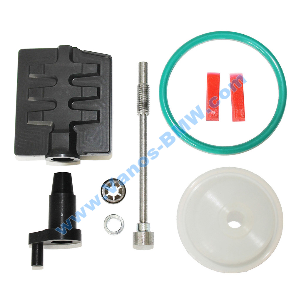

http://www.vanos-bmw.com sur ce kit du site contient une chambre à vide à membrane - c'est mieux pour 100% de la pleine réparation sous garantie! *98/
