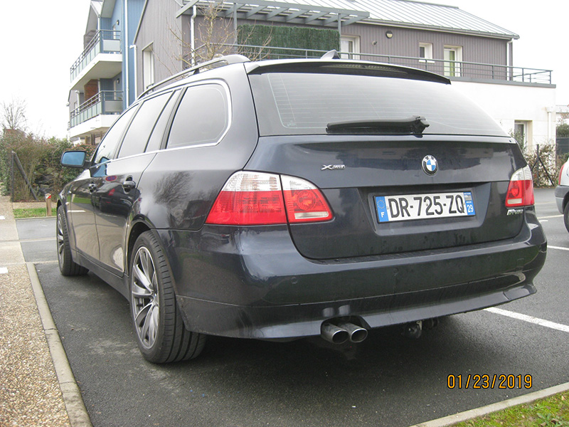

Voilà les faits, ma consommation me semble excessive car sur 300km route/autoroute l'o2b affiche régulièrement 12.9L/100 et récemment en permutant les roues, je me suis apercu que le train arriere tournait quasi librement alors que le train avant pas du tout 46* ?! A priori ce n'est pas les plaquettes qui frotteraient mais plutot l'arbre de transmission qui "retiendrait" les roués avant. Croyez moi il faut vraiment forcer pour les faire tourner! tout cela est ce bien normal ou bien ceci explique cela? Qu'en pensez vous?
