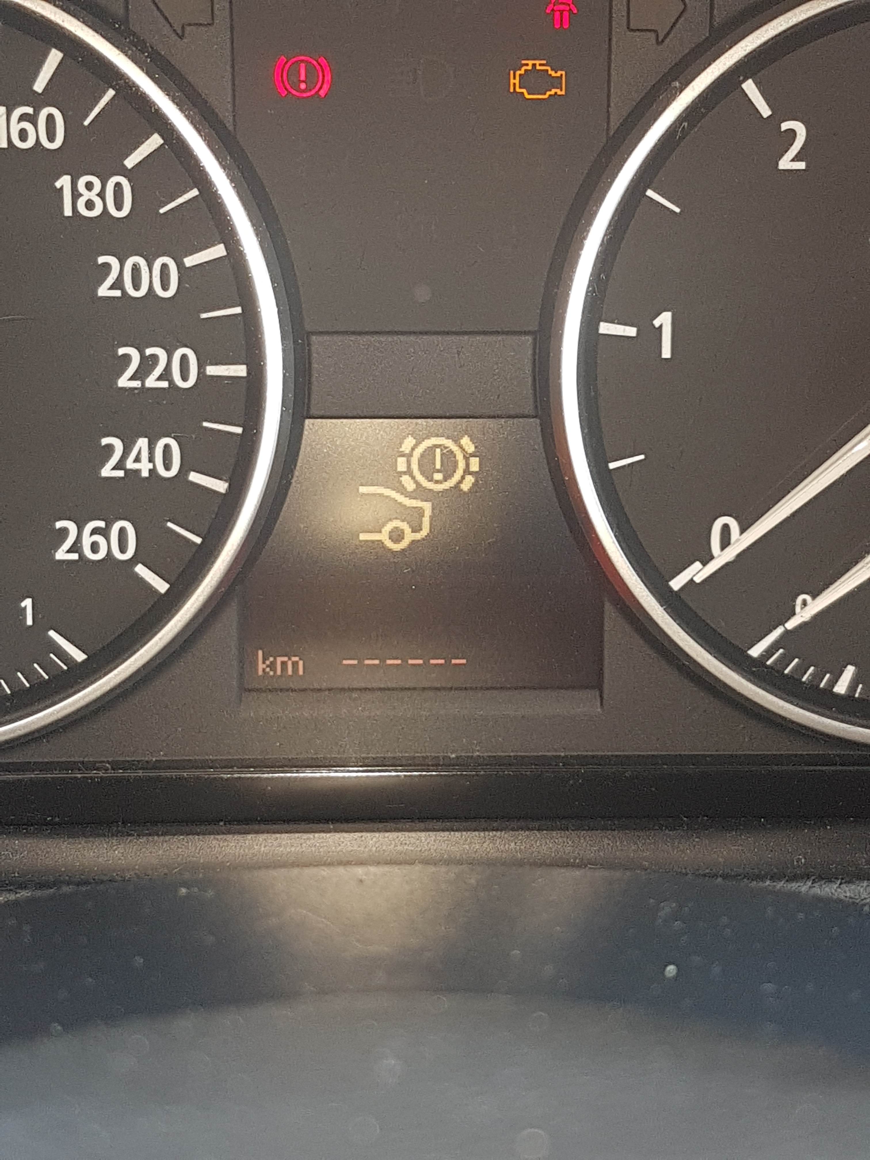

J'ai une BMW 320d E90 de 2005, pack Luxe, que j'entretiens moi même depuis son acquisition.
Forte de ses 270000 km au compteur, j'ai réalisé le remplacement des plaquettes arrières qui étaient en fin de vie comme je l'ai déjà fait mainte et mainte fois.
Seulement voilà, il fallait bien que le peu d'électronique finisse par partir en cacahuète ! **//5
Lorsque j'ai voulu reset le compteur des plaquettes arrières, il a supprimé la valeur kilométrique au lieu de l'incrémenter, ce qui a pour conséquence directe de m'alerter à chaque démarrage de la nécessité de passer la voiture à l'atelier et d'avoir le voyant de frein à main rouge allumé fixe sur le tableau de bord..
J'ai beau essayer et essayer encore de réinitialiser le compteur, rien n'y fait ! ²8
Je sollicite donc votre aide pour ce problème qui doit être connu !
