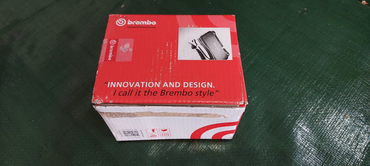

Les plaquettes BREMBO référence P 06 064 :

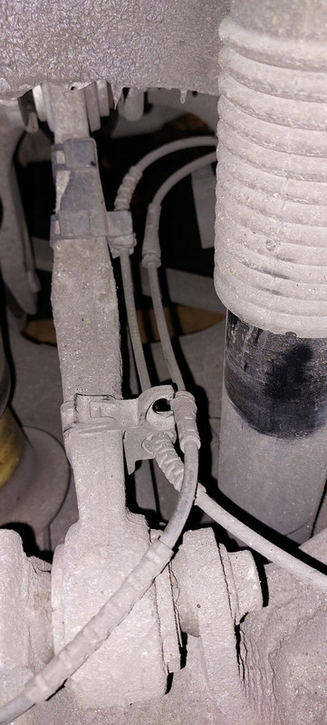

A droite il faut en plus remplacer le témoin d'usure, qui est clipsé à de nombreux endroits de l'étrier à la caisse :
Au niveau du bras transversal :
Et enfin au niveau du petit boîtier de jonction sur la caisse en avant de l'amortisseur :
Et voilà le câble du témoin déposé :
