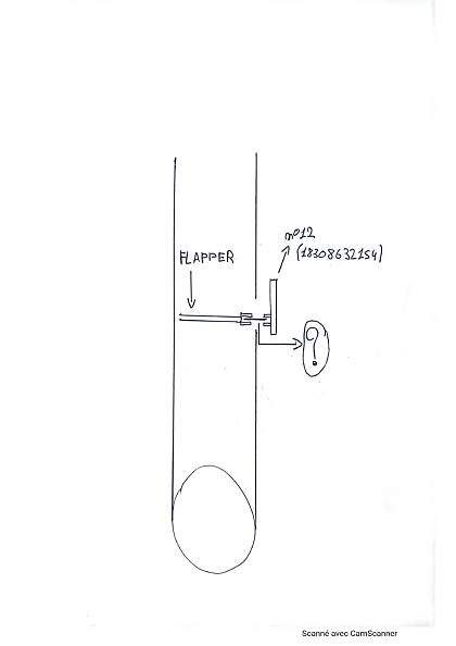

Entre temps j'ai bien trouvé ce moteur sur le site Hubauer-shop qui est un super site.
Second problème il manque une pièce..
J'essaye de joindre un schéma que j'ai fait avec mes talents d'artiste..
Sinon pour expliquer, ce fameux moteur est doté d'une chape qui vient dans le silencieux et doit se connecter au clapet, sauf que le clapet a lui aussi une chape en sortie! Et de toute façon les deux chape ne se touche pas. Il manque donc une pièce qui ressemblerait à une clavette et qui ferait la fonction entre les deux chape... Impossible de trouver ça! Même pas la référence rien, je ne comprend pas. j'ai envoyé un mail au site Hubauer shop voir si ils savaient, j’attends leur réponse. Je ne vois pas comment faire.
Si quelqu'un à une idée?
Christophe
