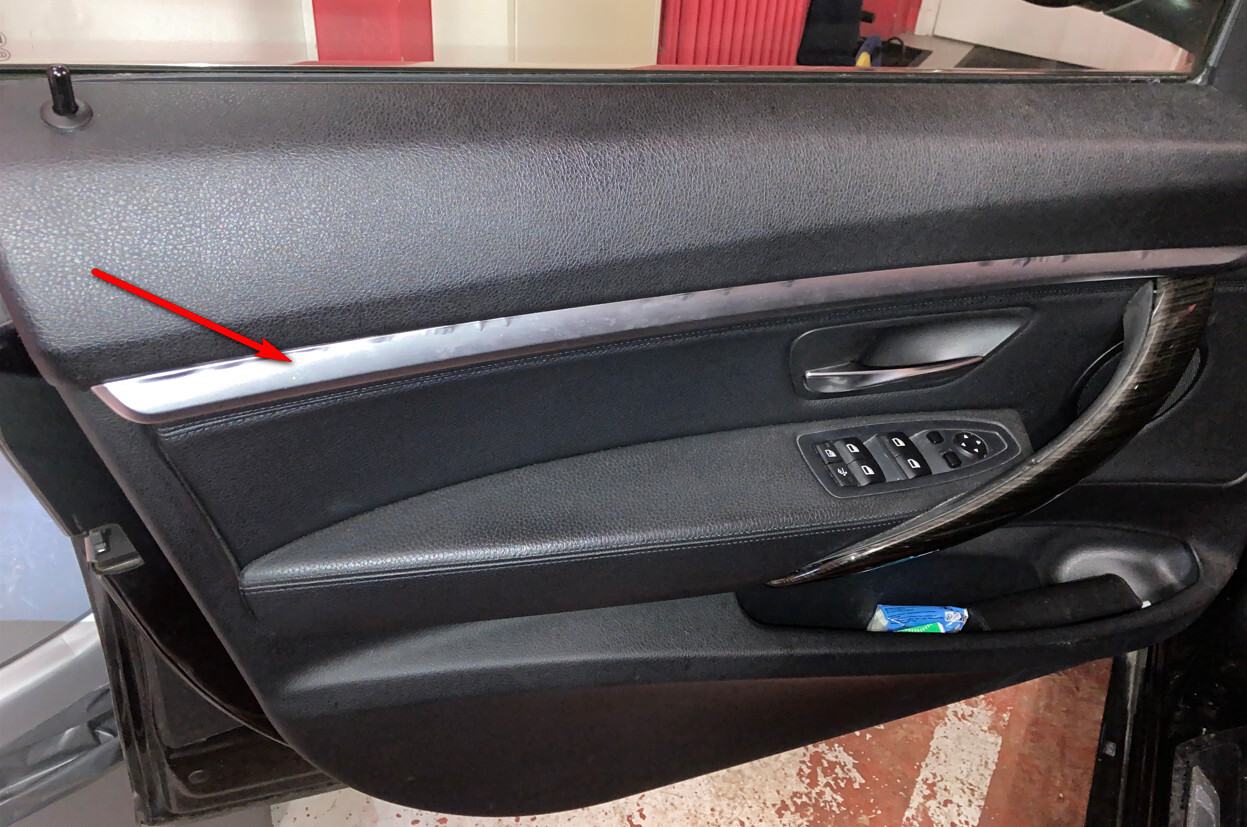

Je souhaite remplacer la baguette décorative intérieure de ma BMW 320d GT (F34) car celle-ci est abîmée (cf. photo ci-dessous).
J'ai identifié la pièce à remplacer (n°51417315331 -> porte avant gauche). En revanche, je n'ai pas trouvé de tuto pour le faire.
Je ne sais d’ailleurs même pas comment est fixée cette baguette et s'il est nécessaire d'acheter des pièces supplémentaires.
Merci d'avance pour votre aide.

Rien de plus simple, il faut utiliser des outils de démontage de garniture, ils sont en plastique et permettent de faire levier pour declipser la baguette décorative sans abîmer le panneau de porte. Une fois retirée, tu positionnes la nouvelle et tu appuies en tapotant avec ton poing pour la re-clipser.
Pense à prendre des clips de garniture en plus au cas où certains casseraient */c1

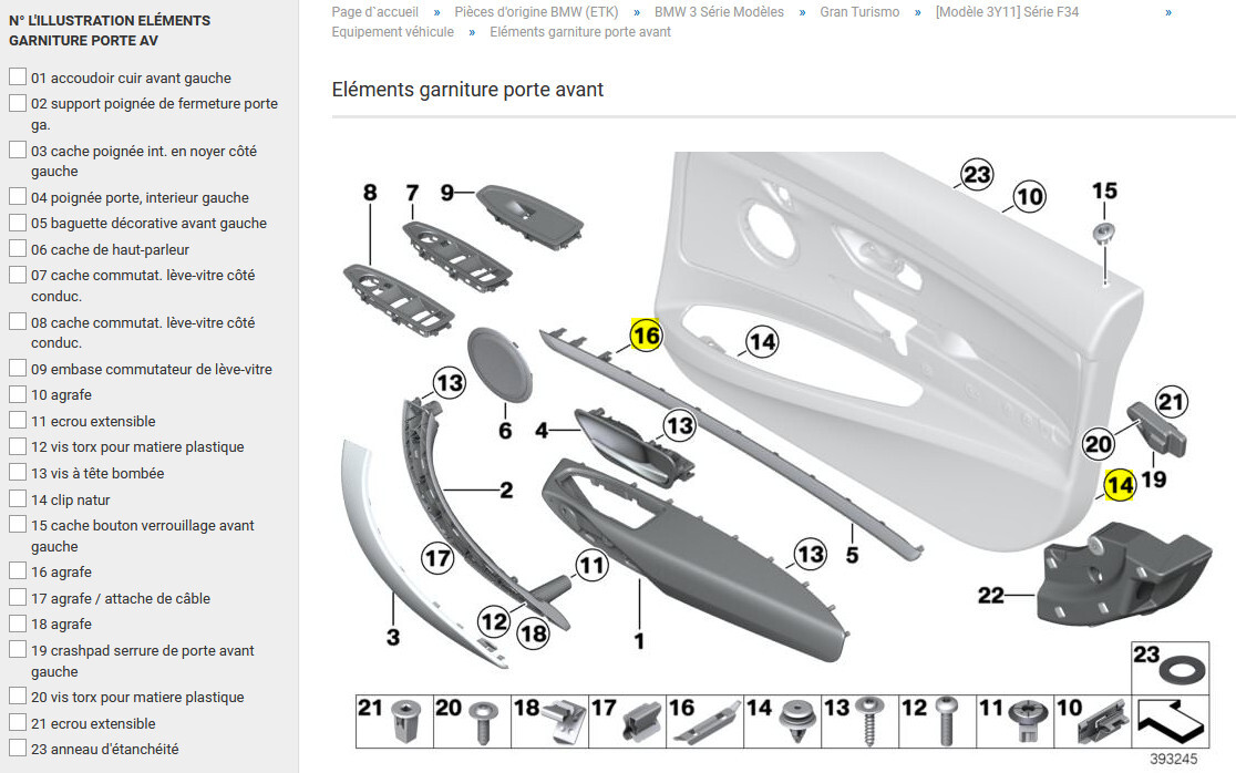

Merci beaucoup pour ton retour. En regardant le schéma de montage sur le site www.hubauer-shop.de, les clips de garniture (n°14) concernent plutôt la garniture principale de la porte. Concernant la baguette décorative, il s'agit à priori d’agrafes (n°16).
:arrow: Cela change-t-il la procédure de démontage par rapport à ton explication ?
:arrow: J'imagine qu'il est certainement nécessaire de changer ces agrafes (3 à priori ?)

Quelle est le modèle des agrafes?
Cordialement
Logann
Messages : 310
Localisation : Aveyron (12)
Re: Remplacement baguette décorative intérieure BMW F34
Message par Logann »
Laveau a écrit : 29 mars 2025 00:22 Bonjour,
Cordialement
Slt, peux-tu au moins nous dire de quelles agrafes tu parles? Quel numéro sur le schéma ?

Excusez-moi bonjour le numéro 16 s'il vous plaît
Messages : 2493
Laveau a écrit : 29 mars 2025 14:34 Excusez-moi bonjour le numéro 16 s'il vous plaît
Agrafe type Serrer : référence BMW OEM => 07147332700
Trouvable entre autre sur ce site ➡️ https://www.schmiedmann.com/en/product/ ... -7-332-700
