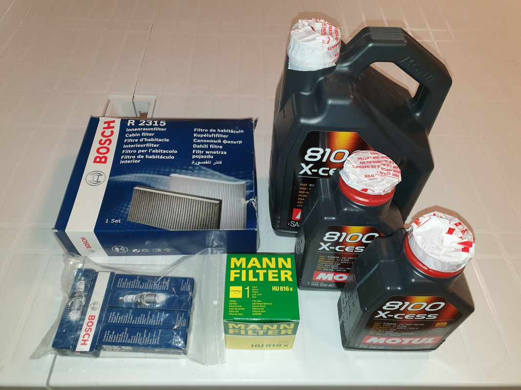

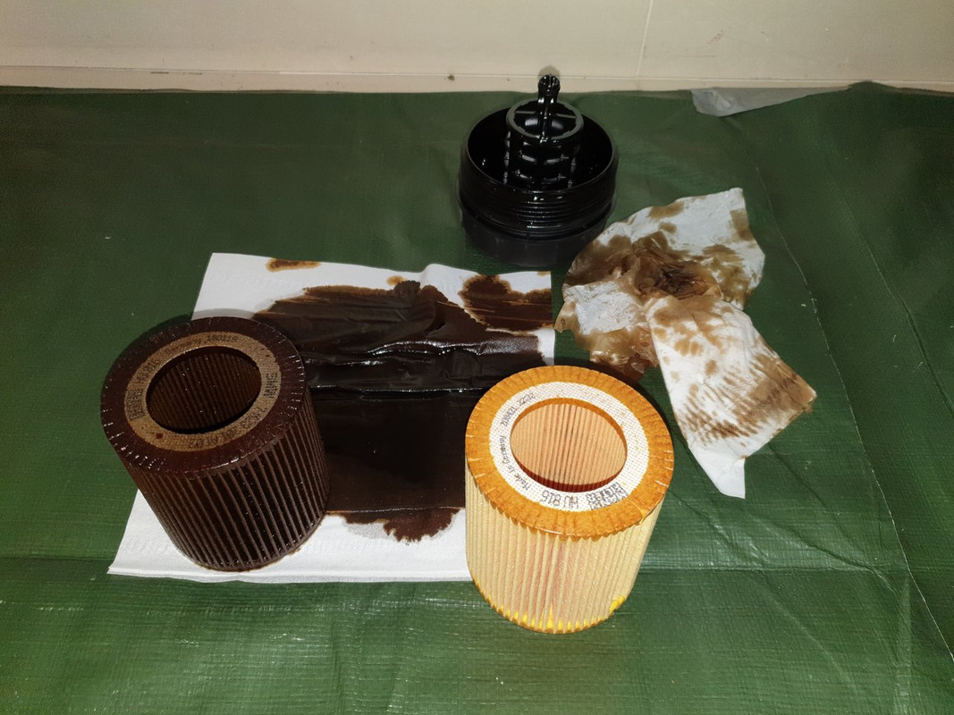

Quelques mois après l'achat, j'avais fait faire la vidange par BMW en 2018 car la voiture était encore sous garantie. Maintenant qu'elle n'est plus sous garantie, je fais la maintenance courante, à 60000 km.
Voici le programme :
Donc vidange moteur, remplacement des bougies (a priori cela n'a pas été encore fait depuis 2011), remplacement des filtres de clim.
J'ai pris de l'huile MOTUL 5W40 LL01, car j'ai vu qu'elle est nettement moins chère que la LL04 et elle est agréée dans le TIS.
Le tout acheté chez Yakarouler, qui a de très bons tarifs et livre rapidement.

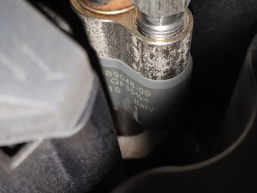

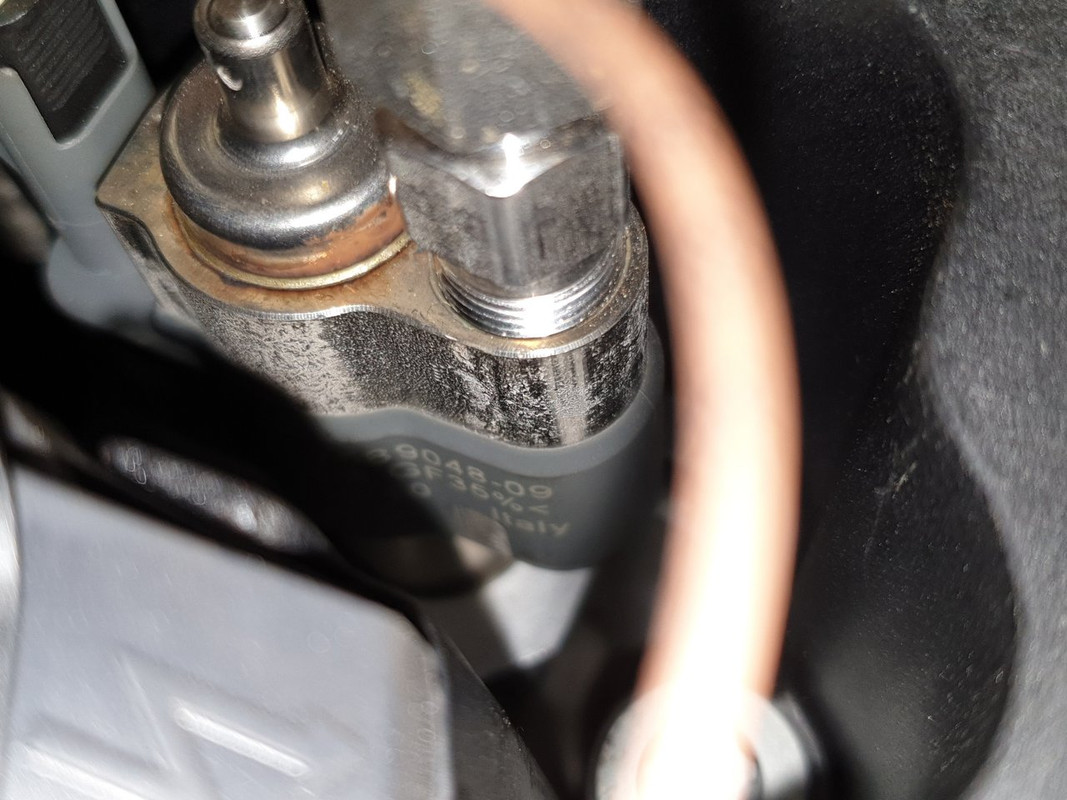

D'abord un petit tour sur les injecteurs : J'ai vérifié que ce sont des type 09 :

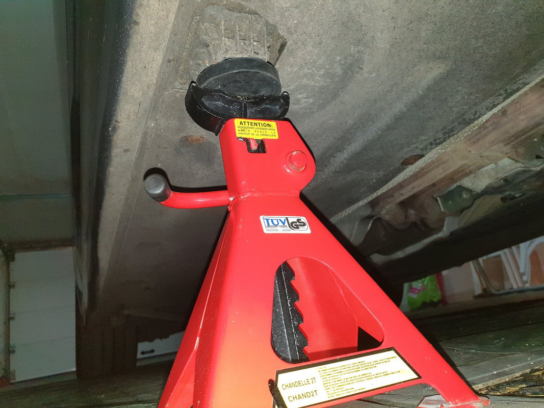

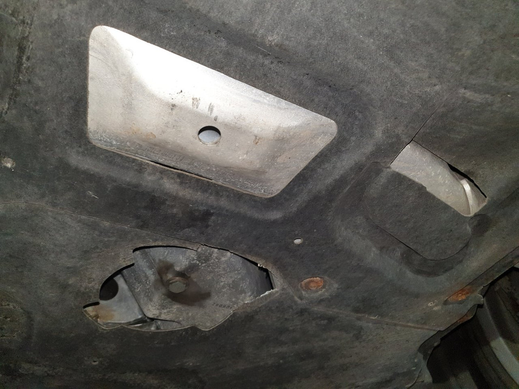

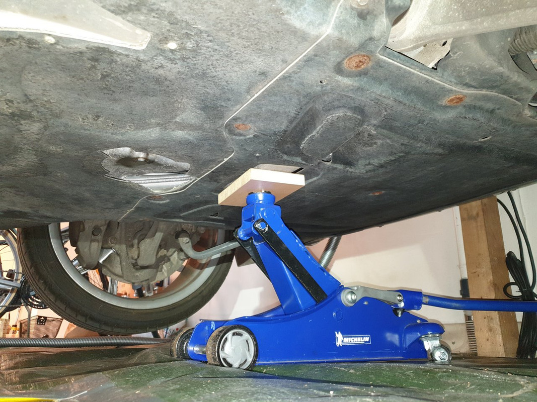

Ensuite la vidange. D'abord on lève la voiture au niveau du point de levage central, entre les roues avant :
A noter que les vis et rondelles du cache moteur sont passablement oxydées ...
Après deux chandelles au points de levage latéraux avant :
J'ai l'impression qu'il manque un cache central ...
Et voilà le bouchon juste derrière le point de levage central :

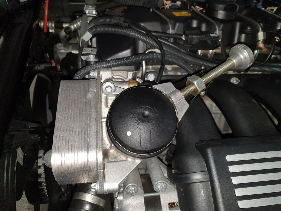

Une fois la voiture sur chandelles, on peut dévisser le couvercle de filtre à huile à l'avant du moteur. J'ai utilisé une clé à filtre classique, c'était bien serré :
Et voici le couvercle et le filtre enlevés, il reste de l'huile au fond :
Je n'ai pas enlevé le reste de l'huile, de crainte remettre des saletés dedans ...
L'ancien et le nouveau filtre, tous deux sont des MANN HU816 :
On notera que l'ancien est marqué BMW avec sa référence OEM. Il faut tirer assez fort pour enlever le filtre du couvercle.
Le filtre est livré avec deux joints pour le filtre et un joint en cuivre pour la vis de vidange.
Et voilà le nouveau filtre installé avec ses joints, prêt à être monté :
