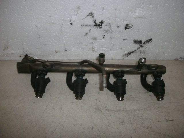

tout d'abord merci pour ta réponse ensuite pour détailler un peu plus, mon système d'injection est un mono point :
Avec des soupapes d'injections de ce type :

Ah une précision sur l injection de ta wago
Ce n est pas une mono point mais une common rail , la pression du carburant est dans la rampe et le solénoïde est la pour injecter le carburant au moment voulu et pendant un temps précis en ouvrant une vanne , donc si le solénoïde est défectueux ton injection peut etre défaillante sur un seul cylindre
Une injection mono point se monte sur la pipe d admission et c est une misère sans nom
