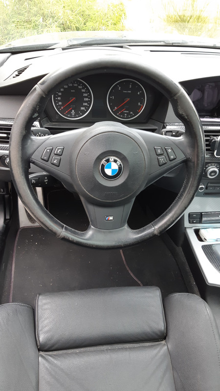

C'est une impression ou le volant est bien abîmé ?

Oui, il est assez usé effectivement...Mais titine a plus de 12 ans et presque 190000km
J'ai commandé un nouveau tour de volant, je vous ferai des photos une fois installé.

..et voila, pour féter les 190000km de ma E60, j'ai refais son volant (2h de boulot).

Magnifique travail, il est top maintenant ton volant !
Tu l'as trouvé où le cuir ?
