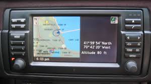

Ma question est, est ce que lorsque le GPS est sur la carte en haut a droite, il y a un petit logo avec une terre, et peut être un satellite. Celui ci est il là? Car si il n'est pas là cela veut dire qu'il ne t'a pas repéré sur la map. Car après si la voiture est perdue, c'est son calculateur qui te déplace. Et là c'est n'importe quoi.
Cela m'était arrivé une fois. Il a bugger pendant toute une journée, au bout d'un moment, j'ai retirer les fusibles et c'était reparti comme en quarante.
Déjà, dis moi si tu as le petit satellite (en vert) comme sur la photo :

Alors oui j'ai ce petit logo en haut a droite j'ai egalement retiré le fusible mais rien ni fait en ce qui concerne l'entenne je ne pense pas que cela puisse venir de la je vais essayer de la debrancher puis de la remettre mais je ne pense pas puisque je capte ma radio parfaitement a moins que sa soit deux choses bien distinc. En ce moment mon lecteur dvd pour le gps me fait des siennes, il ne veux pas me rendre le cd il bloque souvent en ce moment. Je ne pense pas qu'il y ai un rapport puisque quand sa marchait parfaitement j'avais le meme probleme.

pepitobmw320 a écrit:Alors oui j'ai ce petit logo en haut a droite j'ai egalement retiré le fusible mais rien ni fait en ce qui concerne l'entenne je ne pense pas que cela puisse venir de la je vais essayer de la debrancher puis de la remettre mais je ne pense pas puisque je capte ma radio parfaitement a moins que sa soit deux choses bien distinc. En ce moment mon lecteur dvd pour le gps me fait des siennes, il ne veux pas me rendre le cd il bloque souvent en ce moment. Je ne pense pas qu'il y ai un rapport puisque quand sa marchait parfaitement j'avais le meme probleme.
Tu as bien la terre et le petit satellite???
