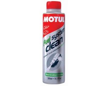

Pour le produit motu, j'avais prit celui-là pour faire la 530D et la 8 à l'époque:
Mais c'était pour le circuit carburant. Là je reste sur l'HT96+ pour l'huile j'ai rien connut de mieux même le Metal5!

par bidou » 08 Déc 2013, 18:26
nan mais ...............
mais tu avais écris que ton système allaient recevoir un traitement, alors je t'aide un peut :wink: , vue que j'ai déja essayé les deux produits *98/
alors, celui avec le quel j'ai eu un excellent résultat, l'huile neuve avait gardé sa couleur, le moteur concerné rendait l'huile noir meme neuve, dés le premier demarrage
https://www.motul.com/fr/fr/products/85 ... ange%5D=25
et celui la
http://www.bardahlfrance.fr/produits/au ... index.html
moi je parlais de nettoyage, pas d'anti friction :P
