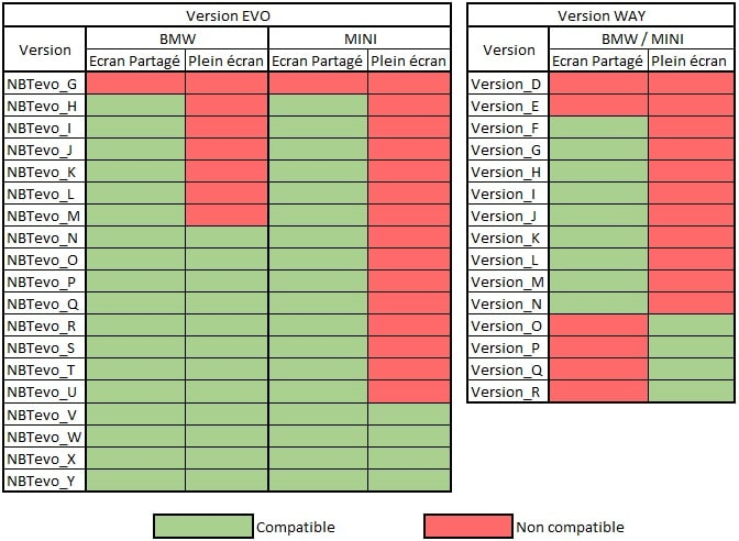

Bonjour, pour moi elle est activable sur votre f20 mais pour être totalement sur, il faut savoir que seul les iDrives 5 et 6 sont compatibles pour le Apple CarPlay et le Screen miroring (mirror link)
Pour le Apple CarPlay :
Pour connaitre les informations concernant la version installée dans votre voiture :
Affichez la carte ²7 Appuyez sur option ²7 Allez dans réglages de la navigation ²7 Allez dans position et version ²7 Allez dans version ²7 Validez
Vous y trouverez l'une des versions suivantes : EVO, WAY.
Pour le Screen miroring (mirror link):
Tous les véhicules équipées de l'iDrive 5 et 6 (version EVO) sont compatibles.
