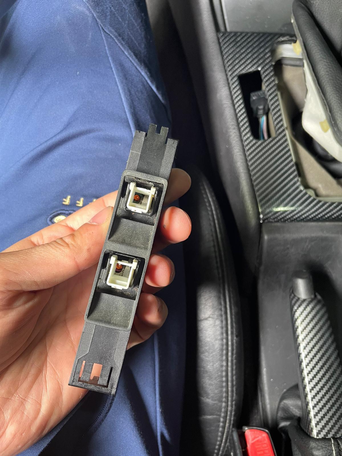

Je viens d’acheter une 323ci et je rencontre un petit souci : il me manque deux capuchons sur le bouton de lève-vitre côté conducteur.
Voici une photo pour illustrer le problème :

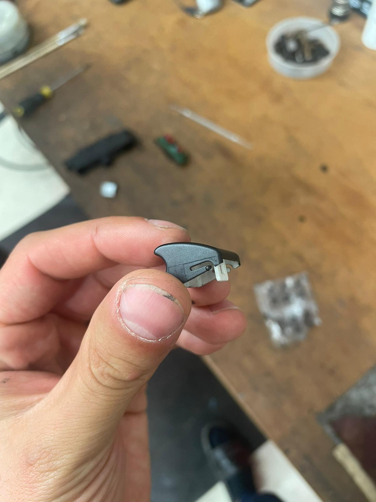

J’ai démonté celui du côté passager pour comparer, et il ressemble à ça :
Impossible de trouver ce modèle précis en ligne. Les seules références qui s’en approchent (mais ce n’est pas exactement les mêmes) sont celles-ci :

Pour info, la référence du boîtier conducteur est : 61.31-8 381 509.
