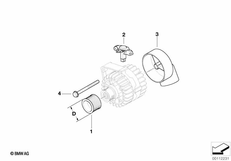

Entre l'alternateur et l'IBS il y a le régulateur mais où est-il ?

le régulateur est sur l'alternateur et facile d'accès.
Regarde sur le sire RealOEM.com.

Re: Tension batterie fluctuante
OK, j'ai trouvé la référence :
http://www.realoem.com/bmw/fr/showparts ... Id=12_1199
Repère numéro 2 dans le schéma :
Référence 12318510092
http://www.realoem.com/bmw/fr/part?id=P ... 2318510092
il n'est pas visible , il est derrière le plastique noir ou il y a la marque Valéo
