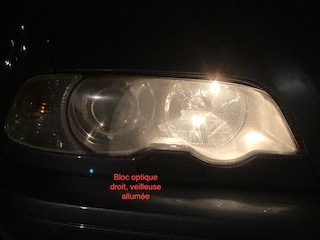

Le problème a été résolu, j'ai joué un avec les cosses, en les bougeant, pour voir si elles étaient bien branchées.
Et après, j'ai constaté, que l'icône rouge sur le tableau de bord avait disparu.
Tout de même, en allumant les veilleuses, j'ai vu qu'il y avait celle de gauche qui ne s'allumait pas, à la place, c'était l'ampoule du clignotant qui l'était.
Et quand j'ai mis les phares, l'ampoule du clignotant s'éteignait, et la veilleuse n'était pas toujours pas allumée.
Je vous ai mis des photos, pour que vous puissiez voir, afin de mieux comprendre.
Merci tout de même, à ceux qui m'ont aidés, par leur messages
