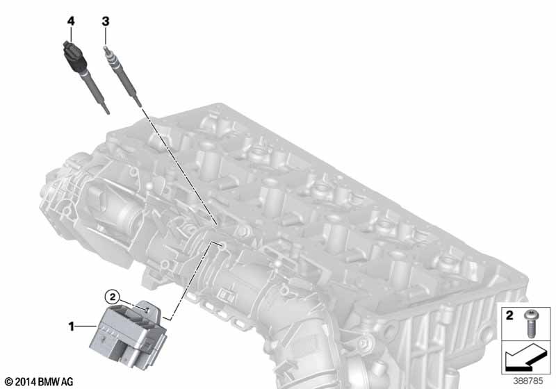

Bonjour à tous ,
Je souhaite remplacer mes bougies de préchauffages sur mon active tourer 218D de 2015 ,je pensais la chose simple ,mais j'ai quelques difficulté à situer les bougies . Je penses les avoir visualiser ,mais sans certitude et avant de tout démonter inutilement ...j'aimerai savoir si une bonne âme aurait une idée de leur emplacement .Merci à vous

Salut, je n’est pas trouvé mieux comme image pour t’aider, la bougie de prechauffage est la pièce numéro 3 du schéma
Lien direct RealOEM BMW === >> https://www.realoem.com/bmw/fr/showpart ... Id=12_1938
