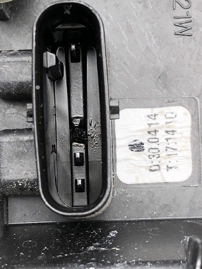

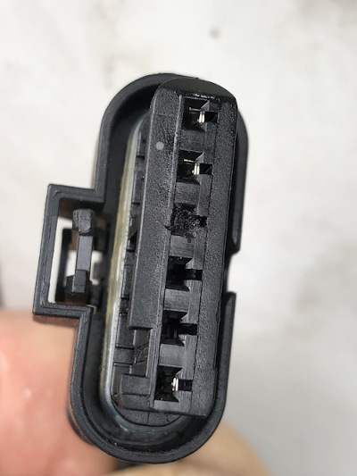

Bon, je viens de regarder le bloc optique de plus près.
Verdict: une fiche est cassée dans le connecteur ce qui fait que la platine est partiellement inefficace
voici les photos pour comprendre, je distingue certainement un collage ²²5 donc l'ancien proprio à dû forcer comme un bourin et bim *16*
voici les photos pour mieux comprendrde.
Je cherche un moyen pour sauver le connecteur, je vais essayer de trouver une platine pour repartir comme avant .
Merci encore de ton aide c'est super gentil de ta part *21* *br* *62*

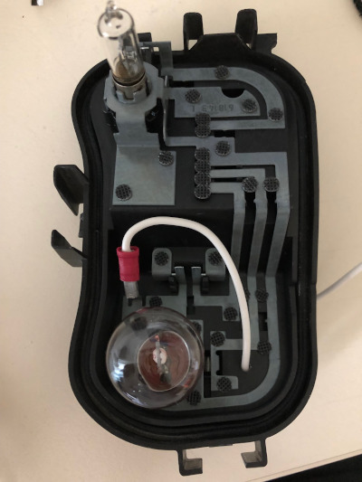

Bon normalement c'est reparé, ce midi au boulot j'ai bricolé un truc **//5 *008 .
voici la photo, merci encore et bon week-end également.
