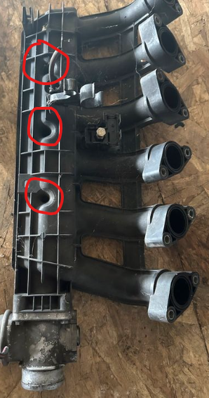

Deuxième point que je voulais abordé vue que j'ai démonter la pipe j'ai voulu nétoyé les traces de calamine pour ce faire j'ai voulue dévisser les en torx troué qui permet de scindée la pipe en deux mais sans aucun succès pourtant j'avais toute la game d'embout torx 15 au 40 si vous avez des tips je suis preneur.

Pour la pipe c'est le boîtier là où et viser la ''vanne egr '' au verso il y a 3 vis en torxe troué que je n'ai pas réussi a trouver le bon embout .

Bonsoir, voici la photo en question ("merci google image )
Alors on voit pas les vis directement mais on y voit le passage pour y accéder ce sont ces vis la dont je n'ai pas réussît a démonté ...

Ok j’y vois plus clair
Alors sur M51 la pipe d’admission ne s’ouvre pas, arrête d'essayer c’est inutile, tu n’arrivera pas à enlever ces pseudos vis…
Pour la nettoyer comme pour l’EGR, sois tu ltrempes la pipe complète une nuit dans un bain d’essence et le lendemain tu y vas avec un goupillon pour enlever le plus de merde possible ou bien tu peux essayer auvent un produit du style «Décap’Four»ou autre.
