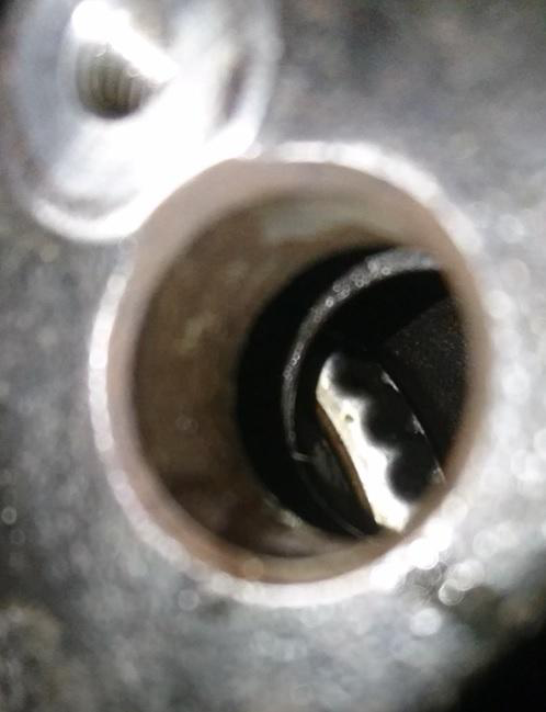

Bonjour, mon voyant ABS reste allumé sur ma 325 tds. Que faut-il que je fasse en priorité ?

Commence par vérifier les connexions des capteurs ABS, les nettoyez (enlever l’oxydation si besoin ) et mettre du spray contact (voir photo) . Regarde ensuite si le voyant s’est éteint, si ce n’est pas le cas, il faudrait les démonter et les nettoyer et nettoyer également leur emplacements, il faut que la couronne denté soit propre(voir la photo 2) . Autrement les remplacer vu l’âge de la voiture.
