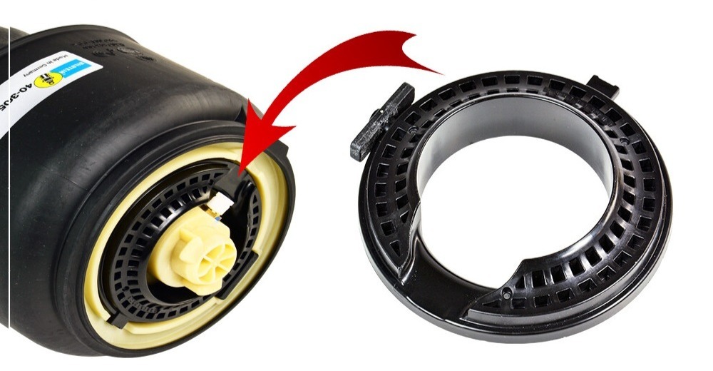

Bonjour a tous,
je viens de remplacer les 2 coussins pneumatique sur ma 550D F11 2016, travail sans problème assez simple a réaliser (déjà fait précédemment sur mon ex 525D F11 2010).
Cependant je m'aperçois que sur le coté droit je n'ai pas la pièce noire appelée 'anneau de torsion' ou 'compensation ring'
Cette pièce sur place sur le dessus du coussin pneumatique.
La voiture est d'origine, les suspensions n ont jamais été démontées.
Sur un forum anglophone d'autres personnes ont eu le même 'problème' mais rien quand a une solution.
Est ce normal ou dois je ajouter un anneau sur le coté droit ?
Messages : 2493
Re: Question suspension pneumatique F11
Salut et bienvenue sur le forum */c1
Oui comme le stipule la procédure BMW, il est nécessaire et obligatoire d’installer l’amortisseur de vibration de torsion (compensation ring) sur la nouvelle version d’amortisseur pneumatique ⤵️
