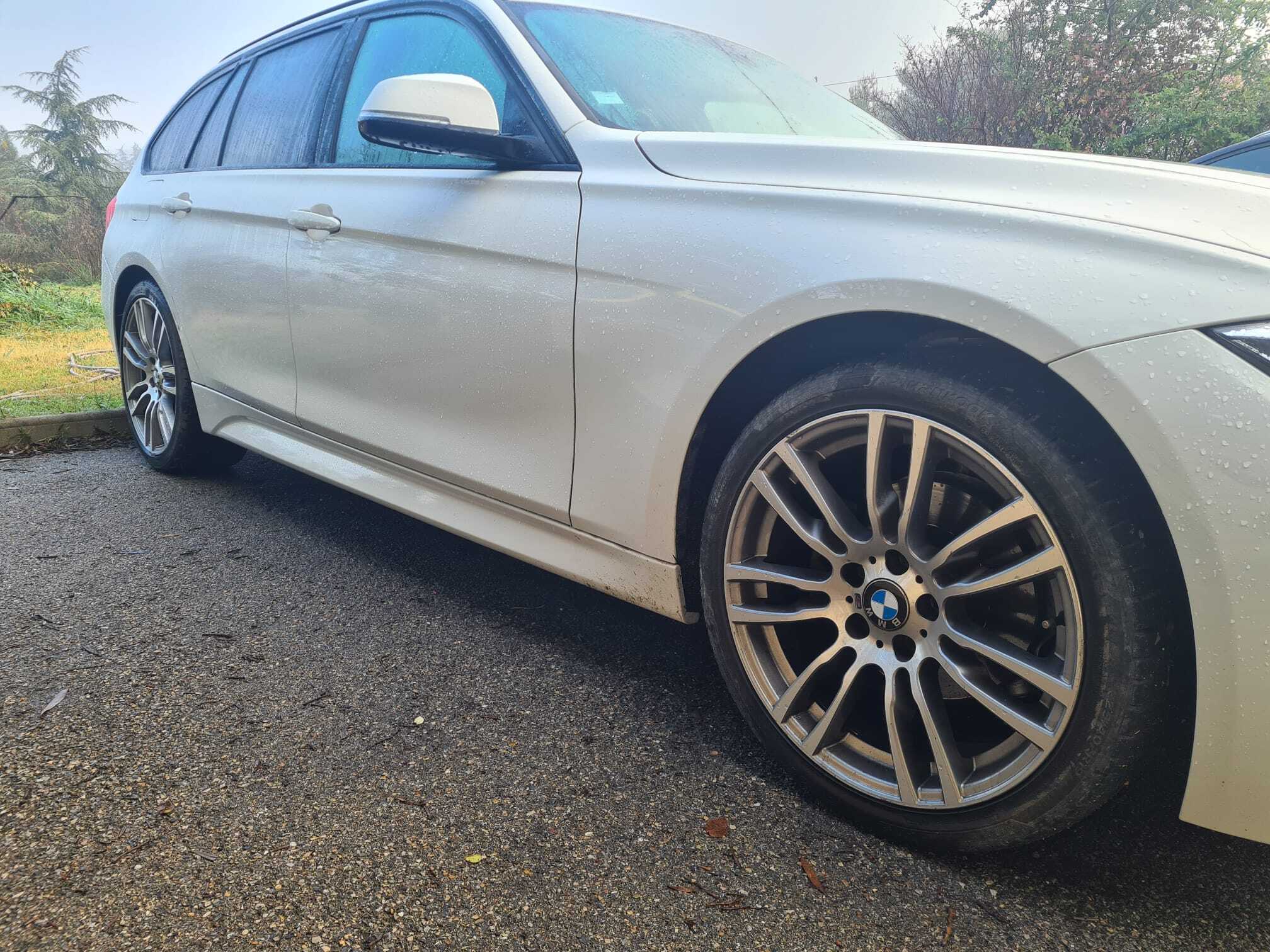

Suite à vos conseils, j'ai trouvé les amortisseurs avant correspondant à mon véhicule (F31 320d pack M 184cv) avec amortisseurs pilotés. J'ai acheter des Bilstein B6 damptronic (ref 238923 et 238916).
Mon soucis, c'est que j'ai réalisé avec l'aide d'un ami le changement hier soir (fini tard) et ce matin je me suis rendu que la hauteur n'était plus la même (confirmée en comparant avec ceux de l'arrière).
Merci de me dire ce que j'ai pu mal faire ou pas fait...Dois je faire un réglage? Ou c'est normal parce qu'ils sont neufs et derrière ils ont 117000 kms. Bref vous avez compris je suis pas trop bon en connaissance mécanique.
J'ai besoin de vous! Merci encore

J'ai à peine fait une vingtaine de kilomètres...J'ai mesuré il y a environ 2 cm d'écart avec l'arrière.
