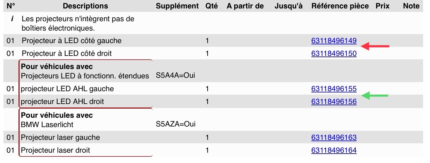

Je suis propriétaire d'une 330E (G20) de 07/2020.
Suis à un accrochage, je dois remplacer mon phare avant (qui fonctionne toujours mais vitre endommagée)
Pour info, j'ai l'option active feu de route automatique (si cela doit changer quelque chose).
J'ai actuellement ces phares : https://www.b-parts.com/fr/pieces-autom ... 8-24738939
Je souhaiterai les remplacer par cette version : https://www.b-parts.com/fr/pieces-autom ... 8-18125417
Pensez-vous que cela soit possible sans défaut et sans passer par la case programmation ?
Si jamais vous avez des astuces/conseils, je suis preneur !

Pour moi impossible sans passer par la case reprogrammation, il faudra à minima (si c’est possible) coder l’option S5A4A . Attention la référence du deuxième lien est pour une G20 conduite à droite donc non compatible.

Aurais-tu la référence des phares (gauche - droit) ?
Je verrais pour la programmation, merci !

Slt
Je vais répondre à ton MP ici afin que tout le monde en profite, c’est un peu le but du forum !
Donc pour en revenir à ton interrogation, j’avais bien compris ce que tu souhaitais. Et ma réponse ne change pas.
Les deux premières référence OEM BMW sur la documentation ci dessous correspondent aux projecteurs gauche et droite que tu as actuellement sur ton véhicule ( flèche rouge
Les deux secondes références correspondent à ce que tu souhaites mettre ( flèche verte
) mais pour moi il faudra coder l’option S5A4A à minima .
Quand aux deux dernières références, elles correspondent aux projecteurs Laser ce que tu ne souhaites pas .
J’espère avoir été clair cette fois
