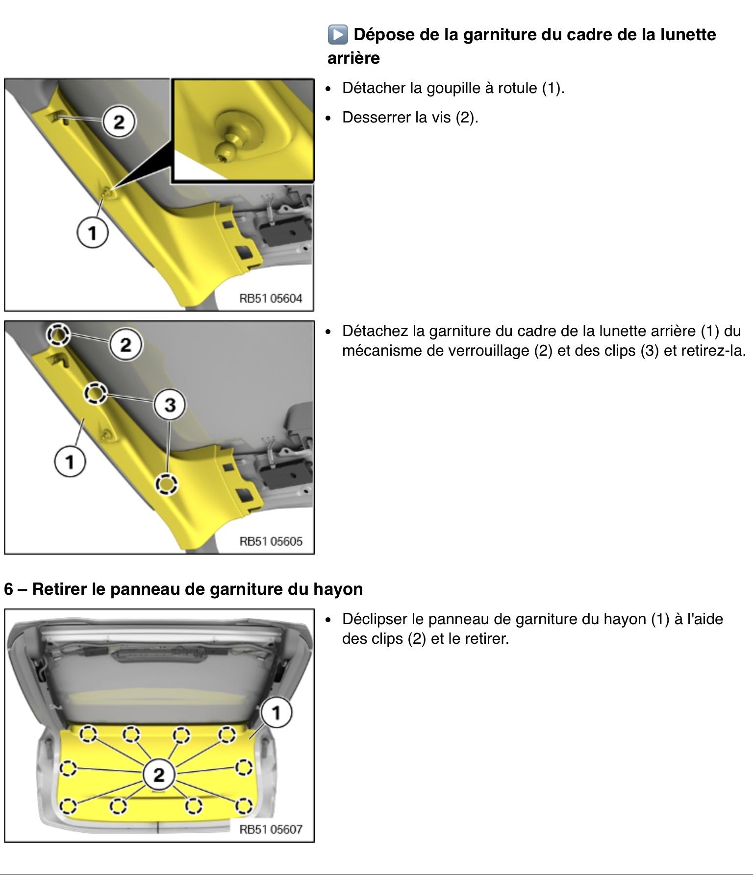

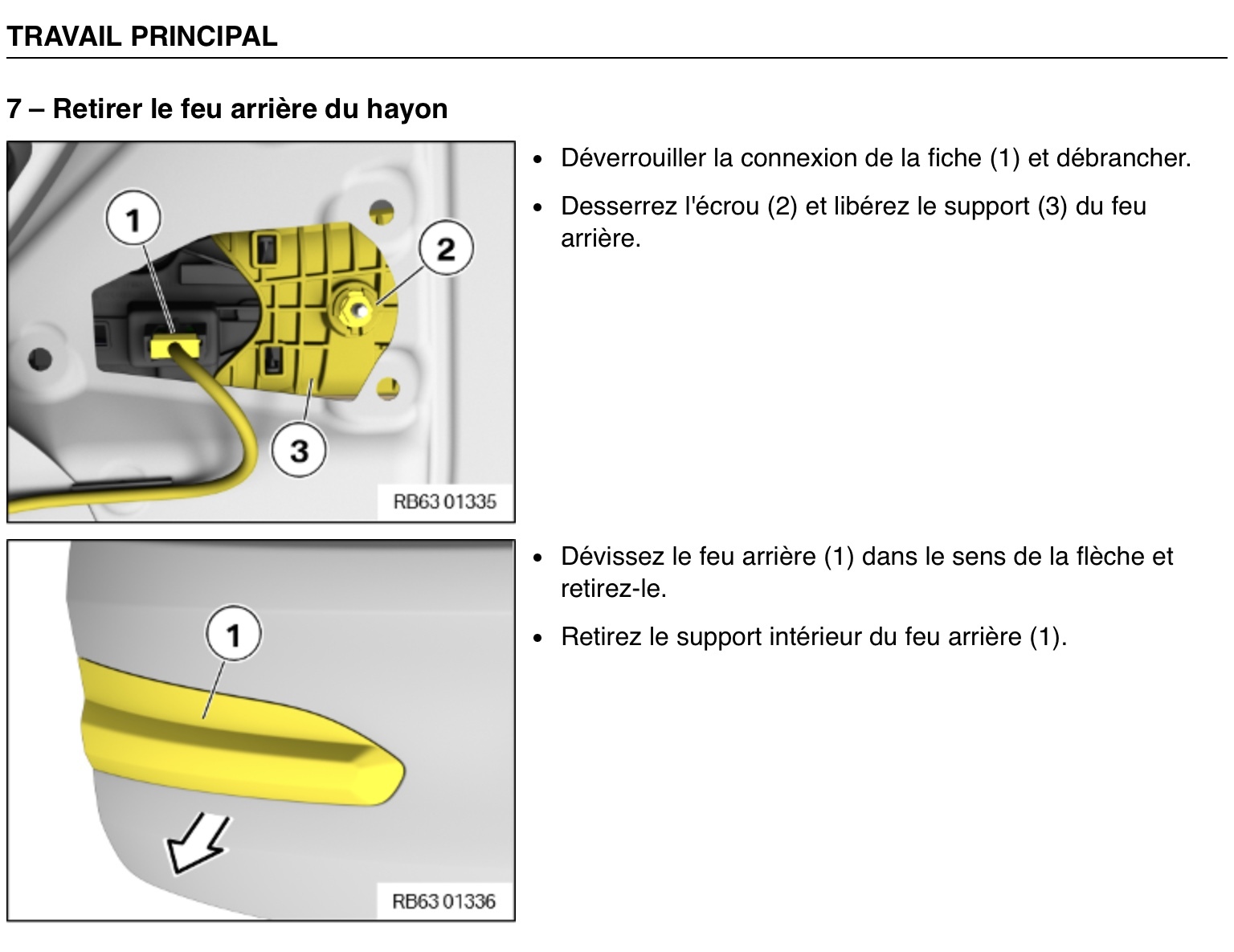

Je crains que tu ne sois obligé de remplacer le feu car il n’y a pas d’ampoule mais LED. Je te mets la procédure de démontage du feu arrière pour X4 G02.
Pour ce qui est de l’outillage spécifique mentionné, ce n’est que des outils de démontage de garniture trouvable sur Amazon ou autre…

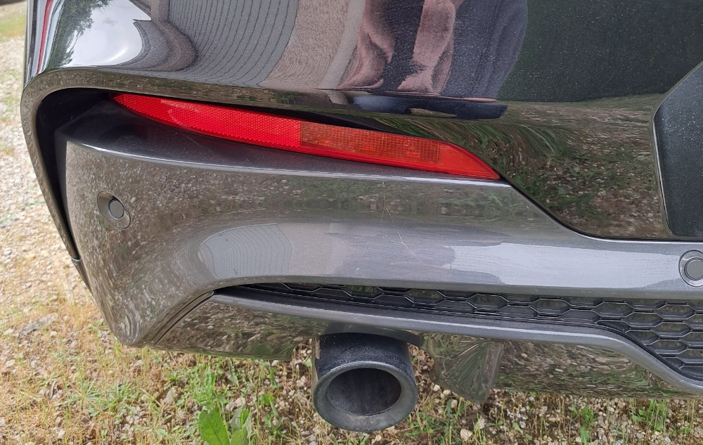

Merci pour la réponse, mais c'est l' anti- brouillard que je veux démonter pas le feu avec clignotant stop veilleuse,
Feu de brouillard arrière
Messages : 2488
Re: Démontage feux arrière X4
Ah merde, dans ce cas ce sera beaucoup plus simple, il faut apparemment juste déclipser, voici la procédure */c1
