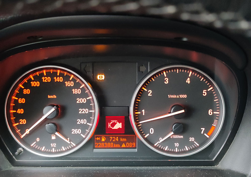

Depuis quelques temps j'ai l'impression que le ventilateur de refroidissement moteur ne se déclenche pas. Dés que je suis dans des bouchons et que la voiture chauffe, je n'entends pas le ventilateur, et bien souvent un voyant s'allume, particulièrement si le régime moteur est bas il me semble. Ce problème m'a fait faire demi-tour en plein départ en weekend au premier bouchon ce soir.
J'ai un outil pour lire et supprimer les codes défauts, mais lorsque je lis les défauts il n'y en a aucun. Je supprime quand même tous les défauts éventuels et le voyant disparait.
Ce voyant est le suivant :
Le voyant Orange reste fixe, et le voyant rouge clignote lentement.

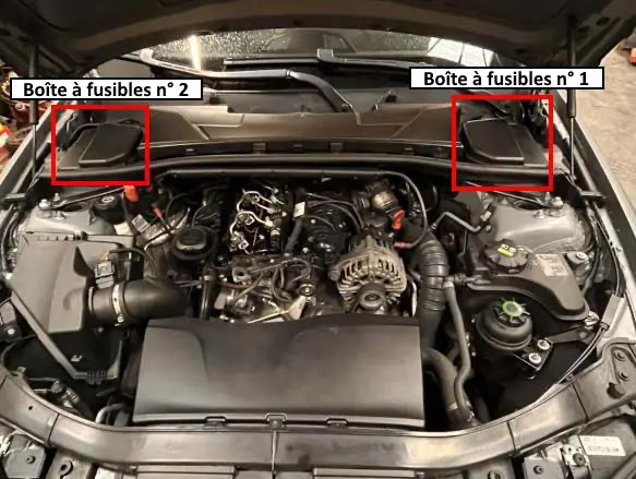

Pour la vérification du fusible de la ventilation moteur qui a mon avis ne servira pas à grand chose étant donné qu’il tourne lorsque tu mets la clim. Pour le vérifier regarde dans la boite à fusible n°2 dans le compartiment moteur (voir photo)
Vérifier les fusible 3 ⤵️
