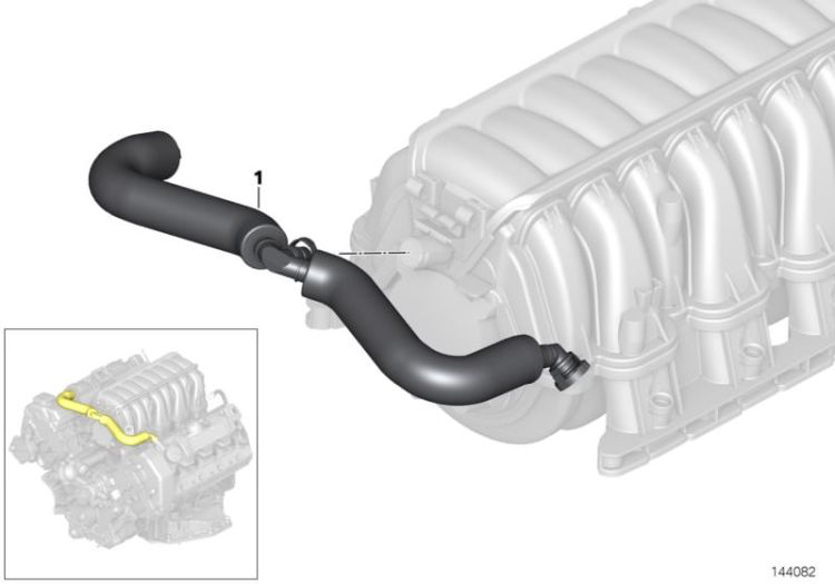

Je suis possesseur d une 550i e61 de 2008 qui a 120 000 km. Au passage au garage, on m a indiqué qu il fallait faire les joints de queue de soupapes ainsi que la durite dans le v du V8. Pour les joints de queue de soupape, j ai consommé la moitié des barres de la jauge a huile en 4000km ce qui me paraît raisonnable. Je ne constate pas de fumée en roulant mais par contre si je la laisse tourner au ralenti 10 min puis si je fais une grosse accélération a vide la ça fume... Si un connaisseur peut me donner son avis je suis preneur. Enfin j ai vu un garage bien noté près de Rennes qui fait lotus mais également les joints de queue de soupape sans déculasser, le garage est MSO35 a Romiliee. Est ce que l un d entre vous connait et a déjà fait des interventions chez ce garagiste? Je vous remercie de vos réponses pour m aider a faire les bons choix pour ma voiture. Pas évident quand on ne connait pas au debut...Merci et bon we a venir

Pour la durite en V, je connais pas assez ce moteur pour me positionner là-dessus, c'est quoi la raison qu'on t'as donné ?

On m a juste dit que ça fuyait...sans trop d explications

Pour la durite, la seule que je vois c’est c’est de l’aération du carter (reniflard) qui pourrait éventuellement suinter…

Dans les grandes lignes sur cette auto tu as le faisceau du hayon, le tube dans le V (par sécurité), les joints de queues de soupapes (et dans le même temps tu changes tous les joints).
