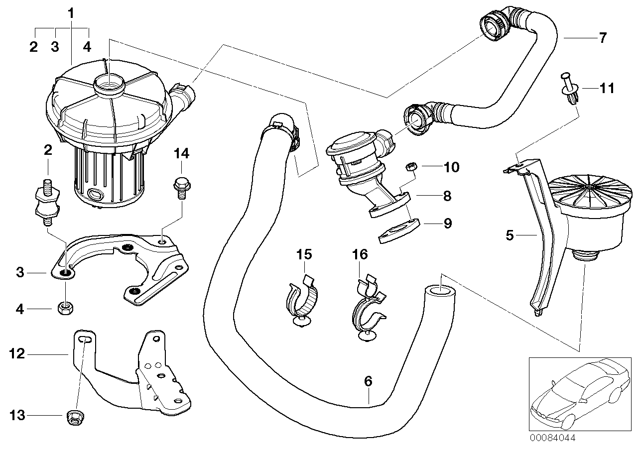

Un défaut dans le système d'air secondaire se manifeste généralement par un grattement, un sifflement ou une absence de fonctionnement de la pompe d'air secondaire
Il faudrait vérifier tout le jeude durites et raccords pour voir si cela ne viendrait pas du fuite d’air sur la soupe d’arrêt ou autre …
Ton moteur est bien un N40 ?
