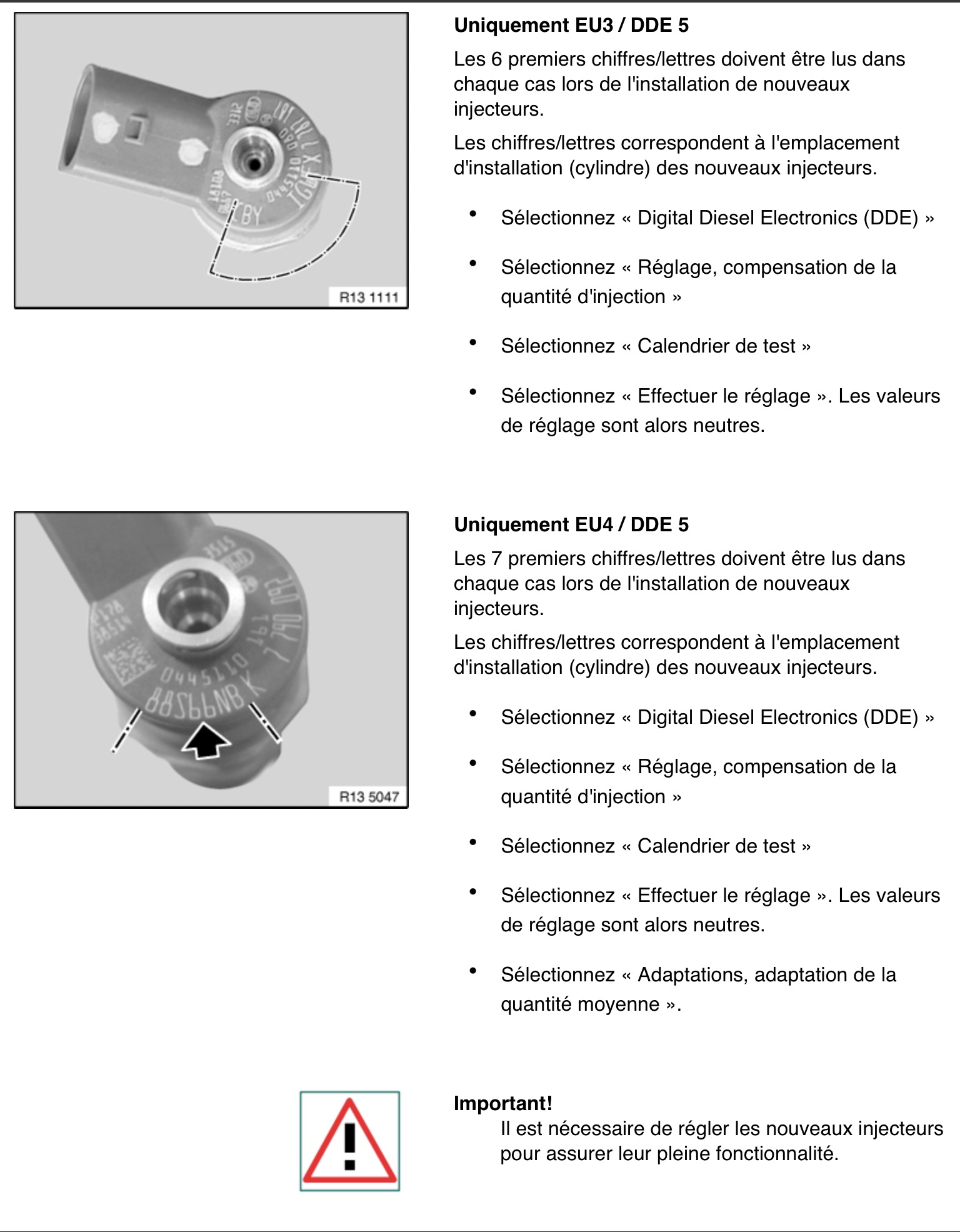

Pour moi non enfin tout dépend du kilométrage de l’auto, au dessus de 150000 km il vaut mieux les remplacer tous. En réalité, l’usure d’un seul injecteur peut entraîner celui des autres. Raison pour laquelle, il est conseillé de tous les changer. Mais rien ne l’oblige au sens stricte.
Et oui lors du remplacement d’un injecteur il faut passer par la case codage comme c’est indiqué dans la procédure de remplacement d’injecteur sur M57 et M57TU (voir ci dessous.)

Logann a écrit : 08 mai 2025 11:01 Pour moi non enfin tout dépend du kilométrage de l’auto, au dessus de 150000 km il vaut mieux les remplacer tous. En réalité, l’usure d’un seul injecteur peut entraîner celui des autres. Raison pour laquelle, il est conseillé de tous les changer. Mais rien ne l’oblige au sens stricte.
