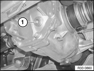

bonjour a tous **//5 juste une info ce model de vehicule la vidange du pont ce fait pars aspiration pas de bouchon pour vidanger 46* *44*
Messages : 2493
Re: Pont arrière F10
Effectivement sur le pont 205AL la vidange se fait par aspiration et le remplissage (0,8L) en gros jusqu’au débordement du bouchon de remplissage (1) 😉
