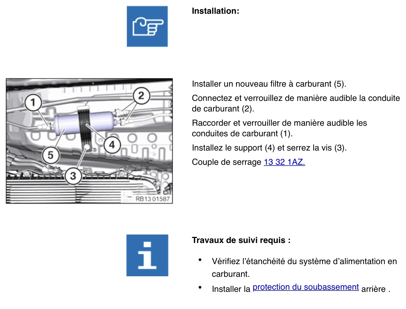

Re: FILTRE A ESSENCE 435I
Bonjour merci pour ta réponse mais justement il n'y a pas ce genre de filtre sur ma voiture il m'on dit chez BM que c'est un filtre à charbon mais où se trouve-t-il exactement car sous les caches plastique en dessous la caisse je ne vois rien du tout mystère serait-il vers la crépine ?
Dans ce cas il ne faut pas parler de filtre à essence, le filtre dont tu parles est un filtre à charbon actif pour la ventilation du réservoir, c’est un élément clé du système d'émission de ta voiture.
Conçu pour capturer et retenir les vapeurs d'hydrocarbures émises par le carburant dans le réservoir , il contribue à réduire les émissions polluantes. Je te met donc la procédure de remplacement de ce filtre, il se trouverai avant la roue arrière droite
En ce qui concerne le filtre à essence et après m’être renseigné, il existe deux version sur série 4 une version filtre extérieur ( d’où ma première intervention sur ton poste) et une seconde (dont ferai partie ta voiture selon ton VIN) ou le filtre à carburant est directement intégré à la pompe immergée. Voilà cela méritertait un éclaircissement pour éviter toutes confusions
Pour moi pas besoin de changer le filtre à charbon d’aération du réservoir, il est conçu normalement pour la vie du véhicule.
Pour ce qui est du filtre de la pompe immergée, il ne référence pas le filtre lui même donc c’est soit tu remplaces la pompe ou rien . Quand à le nettoyer c’est à mon avis pas faisable.
Mais je trouve quand même bizarre qu’il n’y ai pas de filtre cartouche, niveau entretien c’est plutôt bof …
