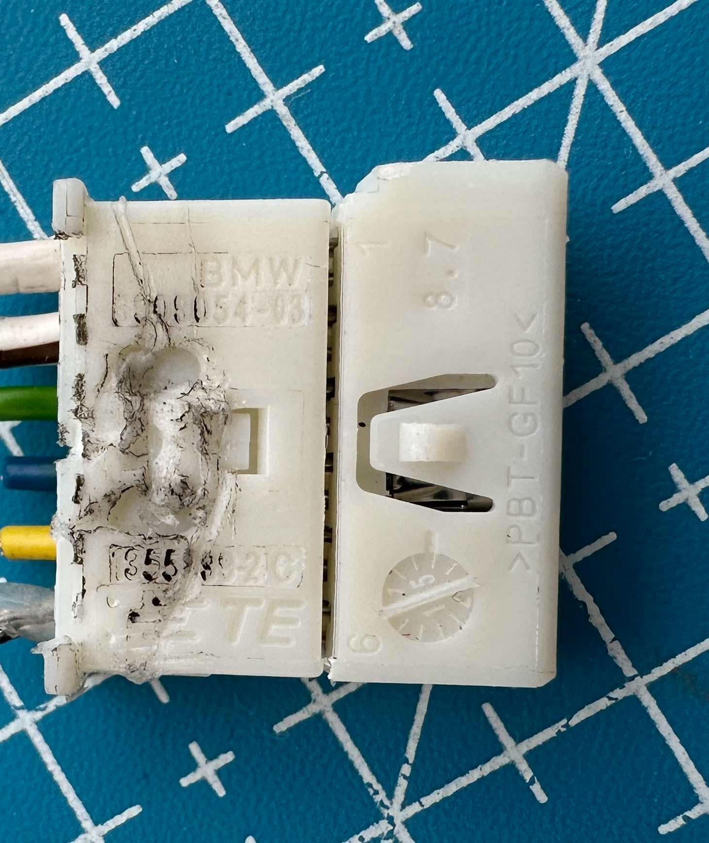

BMW Serie 2 Active Tourer F45, et le problème est que : Certaines fois l'ouverture électrique du hayon ne fonctionne pas. Que ce soit à la clé ou à la poignée, quand j'essaie d'ouvrir le coffre, il se déverrouille mais les vérins électriques ne fonctionnent pas. Il faut que j'aide le hayon à se lever ou descendre manuellement.
La serrure fonctionne, on l'entend s'ouvrir et se fermer, mais les vérins électriques ne soulèvent pas le couvercle du coffre.
Vérifié les fusibles, ils sont tous intacts.
J'ai acheté les vérins qui fonctionnent, ils ne bougent pas non plus.
Je voulais vérifier la tension dans le connecteur, mais je n'ai pas de schéma du connecteur et quelle devrait être la tension à cet endroit.
Il y a une photo du connecteur lui-même, mais je ne sais pas quel fil donne quelle tension.

Le connecteurs en photo est celui branché sur le vérin ? Il a cramé ?

Il s'agit d'un connecteur supplémentaire provenant d'une autre voiture, la même que ma voiture. Je l'ai pris comme exemple pour voir de quelle couleur sont les fils.
Mon connecteur est en bon état.
